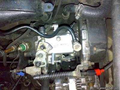

насос у меня такой ,
Но больше меня пугает тяга авто, при 90 под гору не набирает скорость а тупит . Потом чуть-чуть отпускаю педаль и он начинает ехать.Может сначла попробывать промыть всю топливную систему средством wynnis, троит когда заводишь если непрогазовать. Да и вот еще беда ,в холодные морозы пока не накочаешь насосом фильтра минут 15 не хотел заводиться шайтан а потом заводился тяжело но заводился.Но с заводкой это совсем отдельная тема. В мороз сперва надо включит подогрев фильтра(фильтр стоит от опель-фронтера с подогревом) минут на 10 и качаешь насосом а потом можно заводить. Мне кажется что солярка уходит хотя может и завоздушивать из-за потека ТНВД,в моторном отсеке все трубки сухие.Осталась трубка до бака. Хочу довести машину до ума а то стоит работяга и денег просит а не приносит biggrin

день добрый, воздух может подсасывать в самом фильтре, если бы текла трубка, то под машиной была бы лужа соляры........

Дата: Четверг, 09.04.2009, 21:47 | Сообщение # 10
Quote (carlsson)
Но болше меня пугает тяга авто, при 90 под гору не набирает скорость а тупит
Воздушный фильтр тоже может быть причиной.
